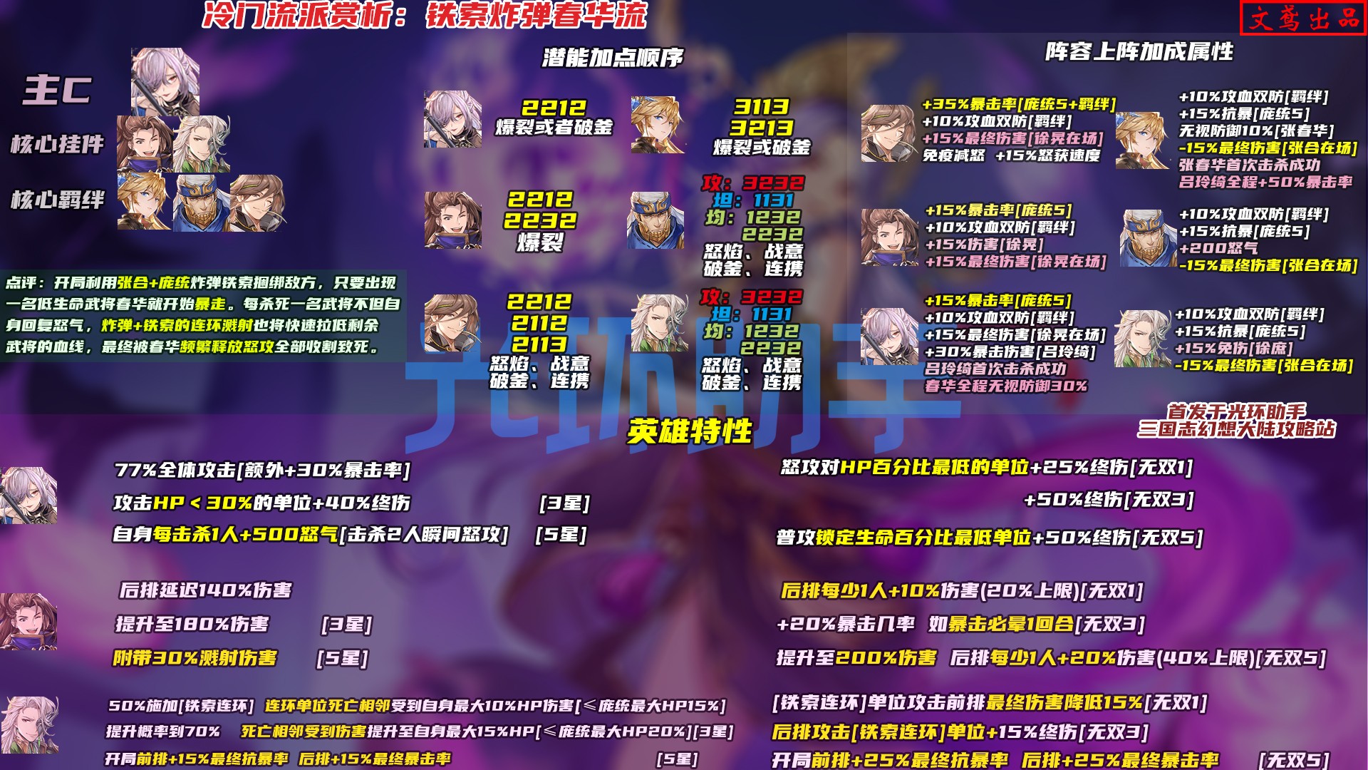

阵容搭配:(建议截图收藏)
张春华+吕玲绮+张合+徐晃+庞统+徐庶
主力输出:张春华
张春华的英雄特性是群攻针对敌方残血武将,利用快速减员的打法提高张春华后期收割的能力。
虽然初始紫卡的技能系数不高,但进阶到神将资质基础系数是与诸葛黄月等群攻英雄是一致的(84%)。
自身对生命小于30%的武将会有+40%的终伤,这会让对方某些挂价英雄残血承受更高的伤害。
由于击杀一人回复500点怒气的被动(5星)这使得春华只需要击杀2名武将就可以追加1次怒攻伤害,没CD冷却的大招,你懂我的意思吧?
从无双1开始张春华才进入发力期,怒攻会对生命百分比最低的单位造成+25%的终伤,谁开局吃AOE血量掉最快?当然是不给资源的挂件英雄啊~~~这个被动开启直接加快残血武将血量降低到30%以下的速度,让张春华连环大招来的更早~

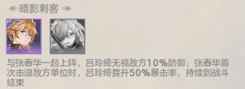

核心挂件1:吕玲绮
说是挂件,其实培养好了也是能间接加强张春花的收割特性。

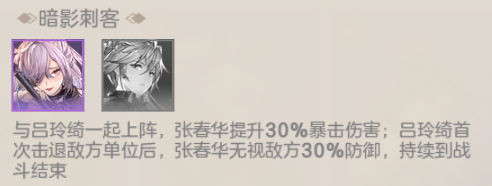

因为他们的羁绊加成,只要吕玲绮首次击杀武将,那么春华无论是普攻还是怒攻,全程都是无视30%防御的伤害,这个属性无论是中后期的推图还是竞技场越战,都是非常重要的属性,只是说吕玲绮充当挂件培养杀不死人也不影响这套阵容的强度,能捡漏杀死当然是锦上添花了。
张春华+吕玲绮同时上阵,吕玲绮获得10%无视防御的属性不说,春华首次击杀武将,吕玲绮瞬间变成暴击达人(全程+50%暴击几率),基本只要命中都是枪枪暴击,后期给资源点杀武将还是挺猛的。不仅如此,张春华还获得30%暴击伤害加成,与怒攻附带+30%暴击率无疑是“黄金搭档”

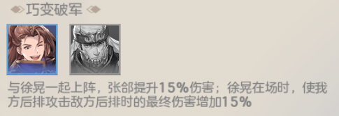

一般而言,对方的主力输出都是在后排,那么如何快速融化掉敌方后期来搭配张春华的收割体系呢?想来想去,只有张郃这个切后队大哥能担此重任了。
张郃没啥好分析的,切后队伤害基础系数最高的武将,炸弹附带的溅射伤害能使敌方5号位承受最高的伤害,只要伤害集中到某一个脆皮武将,那么接下来就是春华怒攻连招的时间了。

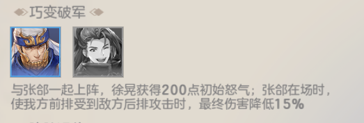

核心羁绊1:徐晃
徐晃作为一名辅助型武将,也能承担起常规肉盾的职责。
在张合存活的情况下,前排能享受到降低15%的伤害;而徐晃存活的情况下,又能使后排加强对敌方后排+15%的伤害,不管对于张郃还是春华来讲,都是非常好的属性加持。
与张郃搭配开局获得200怒气,怒攻能先手压制到敌方全体的怒气值,打乱敌方的怒气出手速度。是一名不可多得的好辅助。

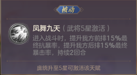

选择庞统还有一个重要的一点的buff加持,那就是他的五星被动。
这个被动与徐晃的性价比一样,有异曲同工之妙。基本保证春华高输出的同时,也保证了春华刀刀暴击的效果。

打法讲解:【站位与属性加成图一致】
首先庞统上铁索,张郃上炸弹,由于张春华和吕玲绮都是突进,不被减怒的情况下都是秒放大招的,这个时候伤害一般,看不出啥效果(如果是3火庞统,伤害开局就已经爆炸了)
第二回合炸弹爆炸,血量不健康的人开始出现,极限张春华第三回合怒攻必定死人。
死一个脆皮,铁索继续爆炸,拉低后排其他人物的血量,此时1、4号位的输出共享导致对方1、4号位可能有一个出现不健康血量。
接下来就是春华无尽的收割节奏了,继续套用炸弹、铁索、春华收割的循环,频繁释放的怒攻对方根本遭不住,直到全部阵亡……
优点:中后期推图贼爽,就像吕布那样怒攻附带全体攻击那样爽……
缺点:竞技场对于一些极限培养的阵容开局融化酱油有奇效,但怕减怒、冰冻、眩晕等控制,惧怕极限关羽开局秒杀春华。
