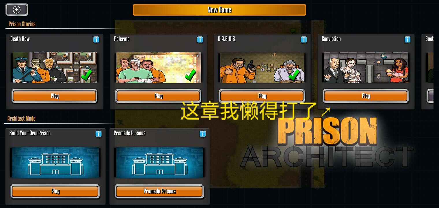

点击“新游戏”(new game)可以创建存档,此时有两个模式可选,一是故事模式(上面那个),二是建筑师模式(下面那个)
建筑师模式一栏中,你可以选择自己建一个监狱,或者直接用官方给的模板。
如图是选择模式的页面

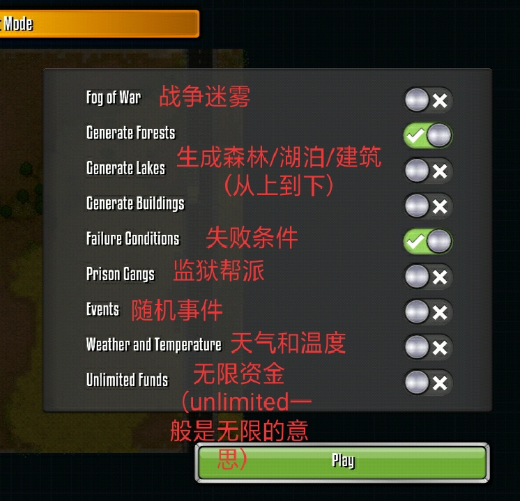

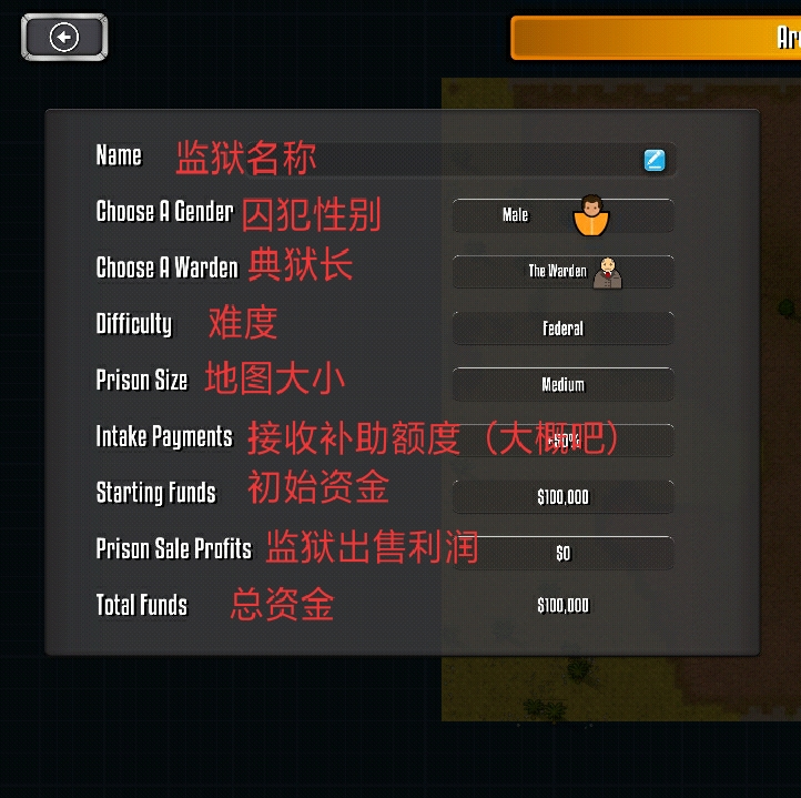

下面两张图是选择自建时的页面(这些是我自己手动翻译的,因为机翻感觉不大靠谱)

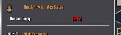

可招收的囚犯有轻刑犯,普通犯,重刑犯和死刑犯,其中以死刑犯最为特殊(需要点科技树,要划专区,来的最慢)。
注:上图是死刑犯死刑上诉进度的一个例子,在报告栏查看。

注:关于失败条件:
失败条件是沙盒模式中的可选项,当触发任意一个失败条件时,游戏将失败并进入“escape mode”(逃脱模式,仅限电脑端),失败条件包括:暴动失控(到时候“national guards”,也就是国民警卫队会尝试接管监狱),单日内死亡或越狱的囚犯数量过多,典狱长死亡数量过多,长期负债(现金和每日收益<0),过多的错误处决(错误处决的判定标准是:被处决囚犯赦免率高于最低水平且事后被证明无罪),通过假释的囚犯再犯罪情况严重。

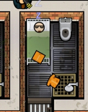

房间需要满足要求才能生效,例如牢房需要处于室内,7.封闭,有一张床和和一个马桶,同时内部尺寸至少为2*3(点小牢房以前)。
如上图,一个标准牢房,其中淋浴喷头和排水渠为非必须设施。

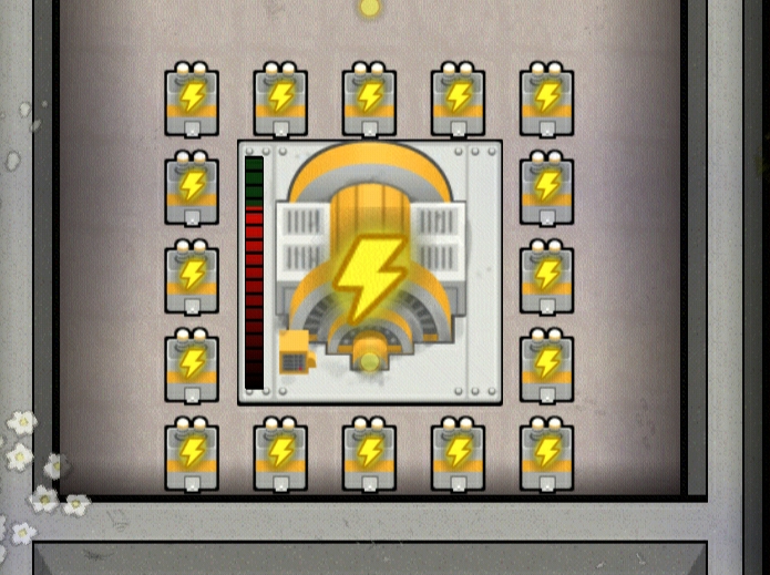

发电机左侧有一个红条,当红条满时,发电机会跳闸,在周围安装电容可以减少该发电机在与一个新用电器连接时红条增长的幅度。
注意:电容必须安装在发电机周围,并与发电机相邻(包括对角线)
如上图,一个满配发电机。

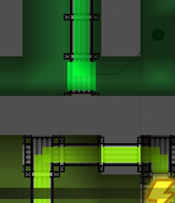

从不同的发电机上拉出来的电线,如果通电的话,会以不同的颜色加以区分。注意,两个发电机不能连接在一起,否则会因短路而跳闸。
如上图,两段从不同发电机上拉出的通电导线被以不同的颜色标记。

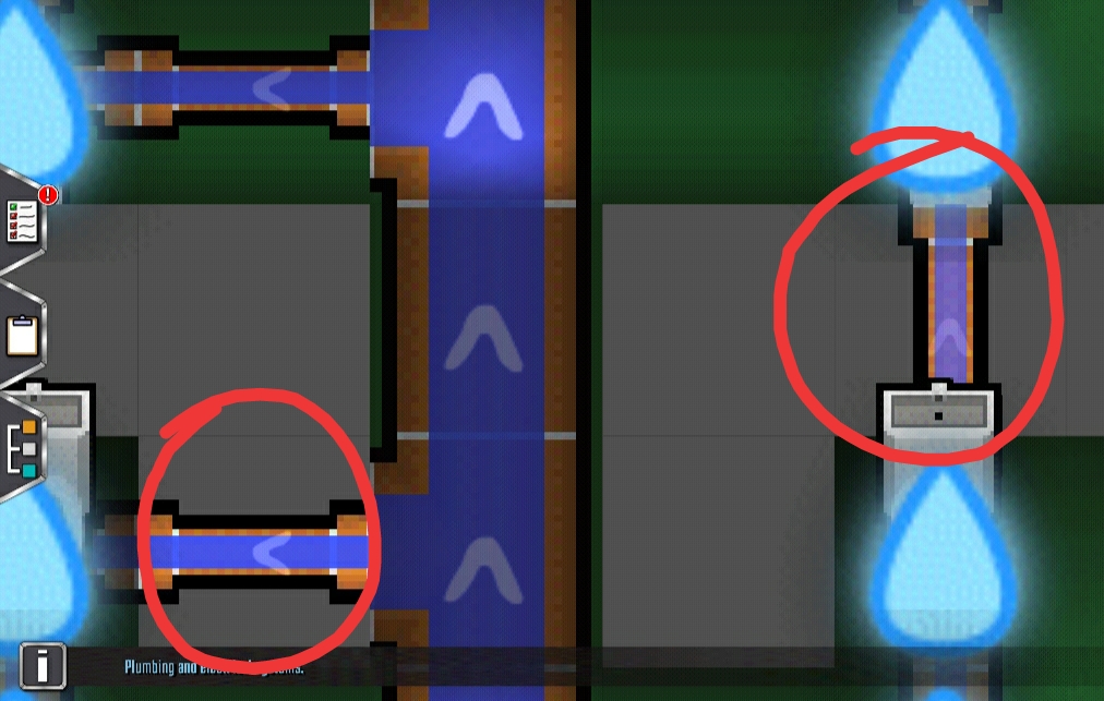

水管分为大水管和小水管,大水管可以无视水压引水,但可以加快囚犯挖过有此水管的格的速度。小水管则与之相反。因此,小水管适合放在支路,大水管适合放在干路。
如图,大水管和小水管,由于画圈位置水压不同(左>右),所以颜色深浅不同,可以凭此推断水压大小。
