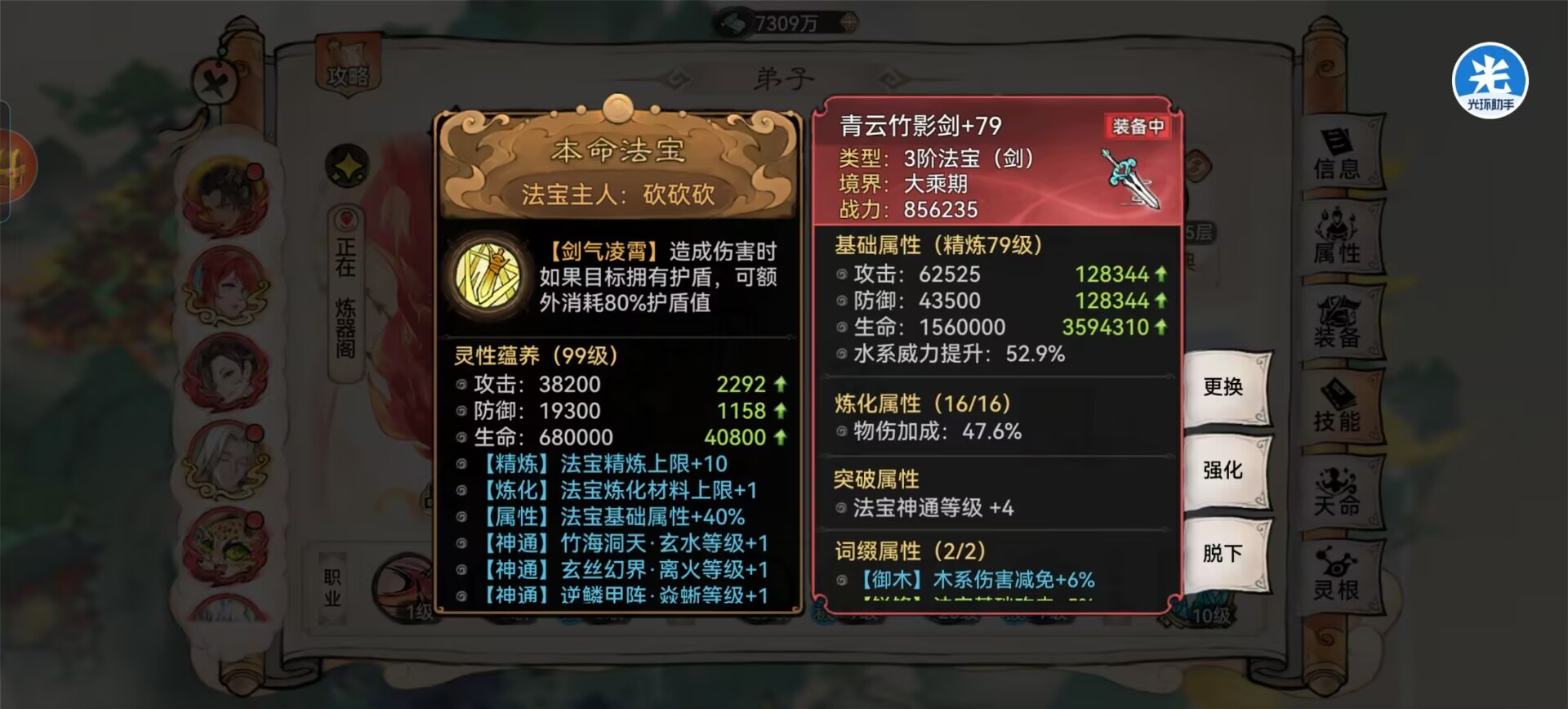

①法宝。法宝是可以提升大量的五行威力加成
②灵根。此外就是灵根可以提升我们五行威力加成。

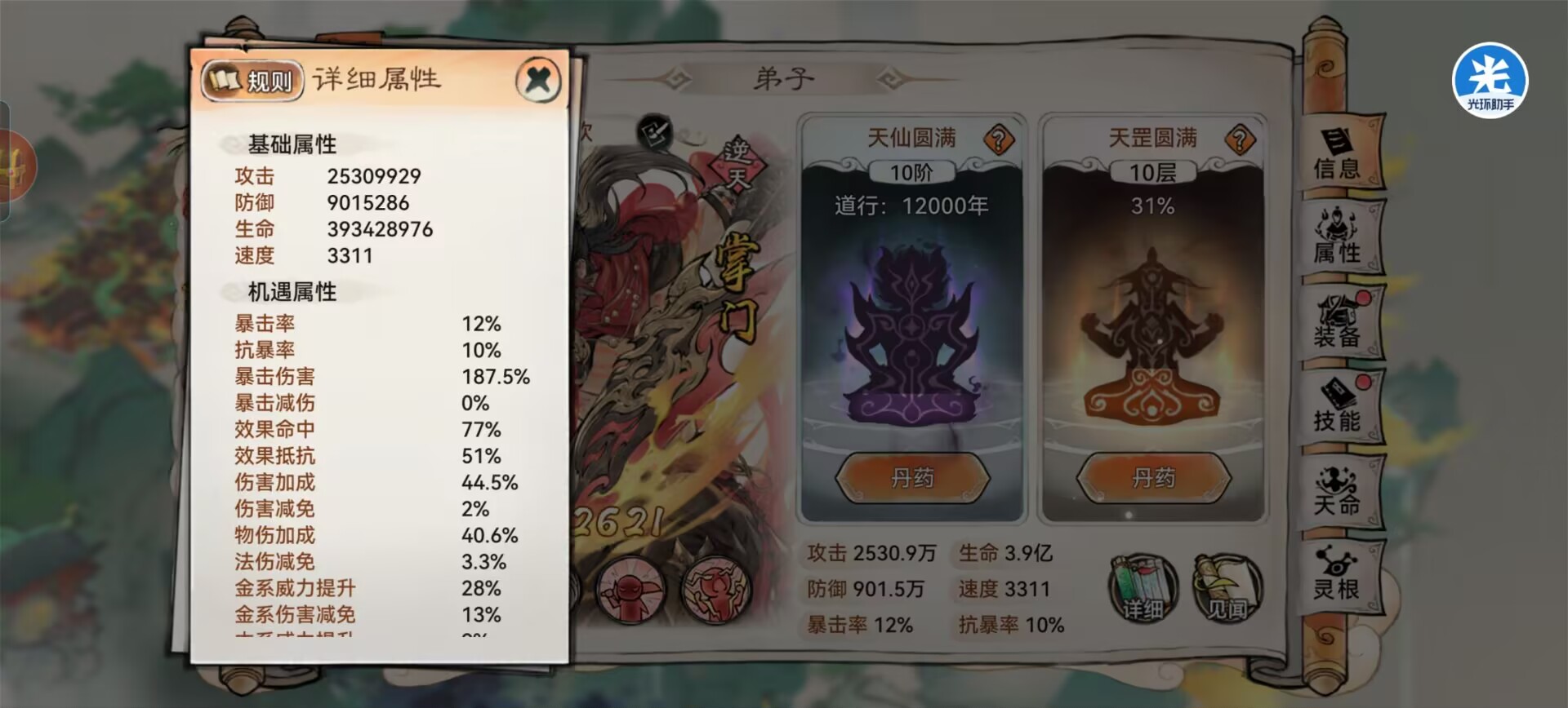

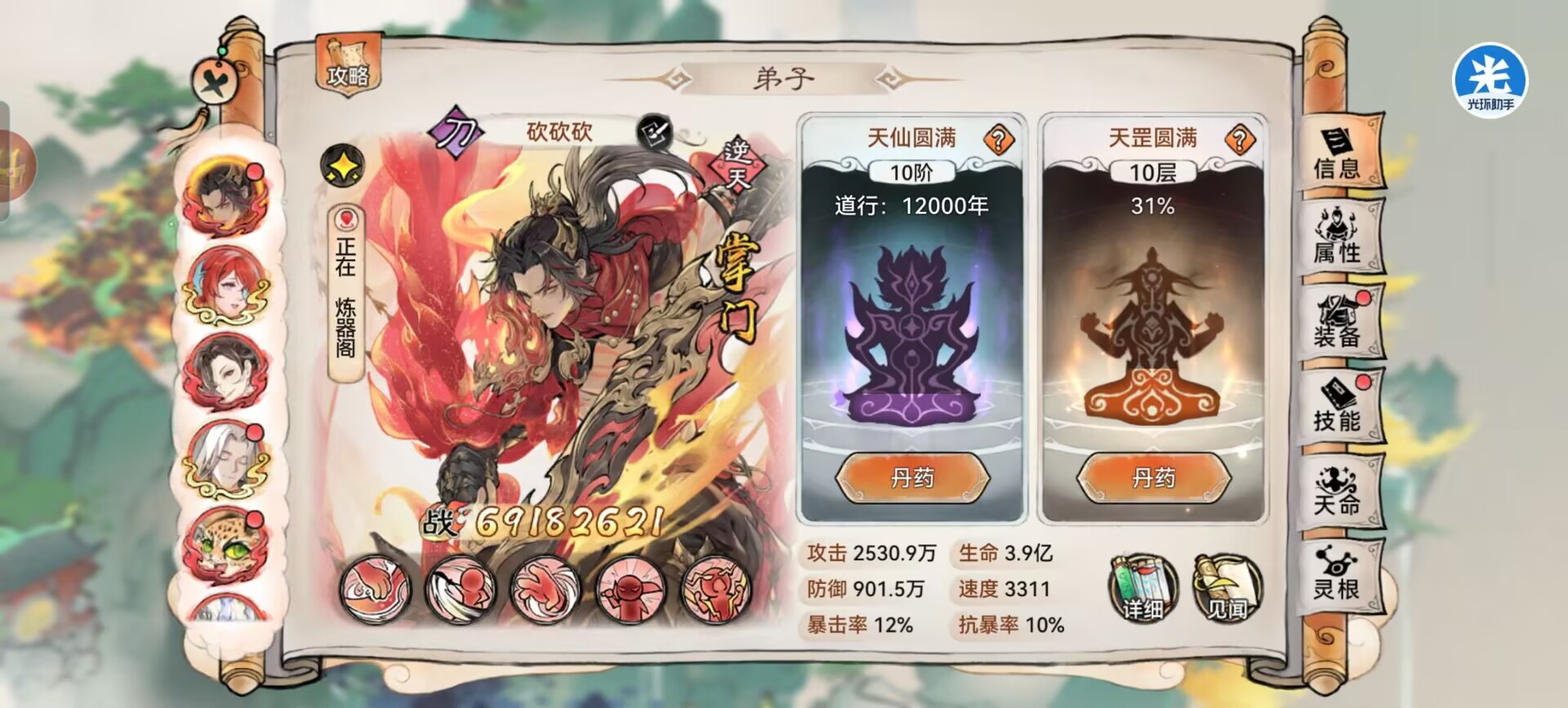

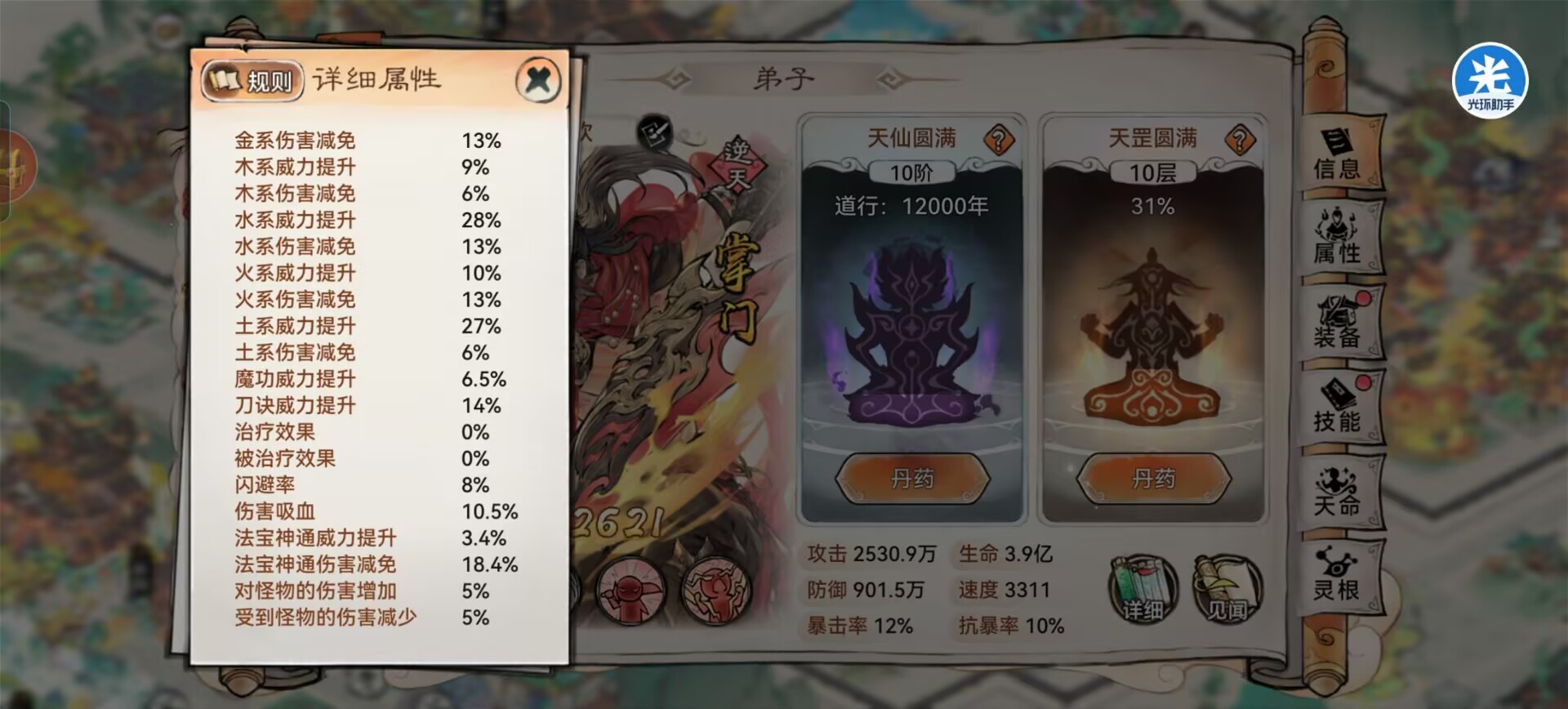

狮子本次拿【卫寒】测试,以下是卫寒的数据
战力6900万。攻击2500万。
暴击伤害为:187%。

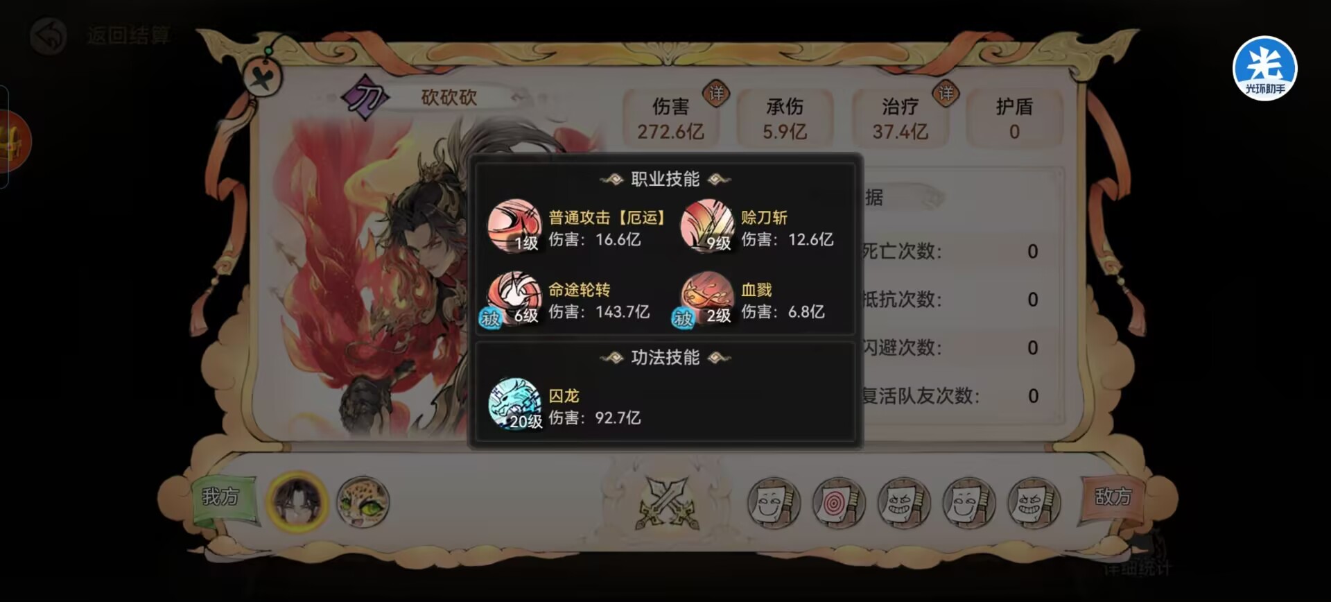

测试功法为:囚龙(因为囚龙是百分百暴击的机制,所以暴击伤害也得加上去!而且囚龙因为百分百暴击几率也比较好测试,省去测试暴击伤害)。
先手是不带法宝的情况下:卫寒水威力加成只有28%。看看囚龙可以打出多少伤害吧!
为了数据的更佳准确狮子队伍只上了:卫寒。

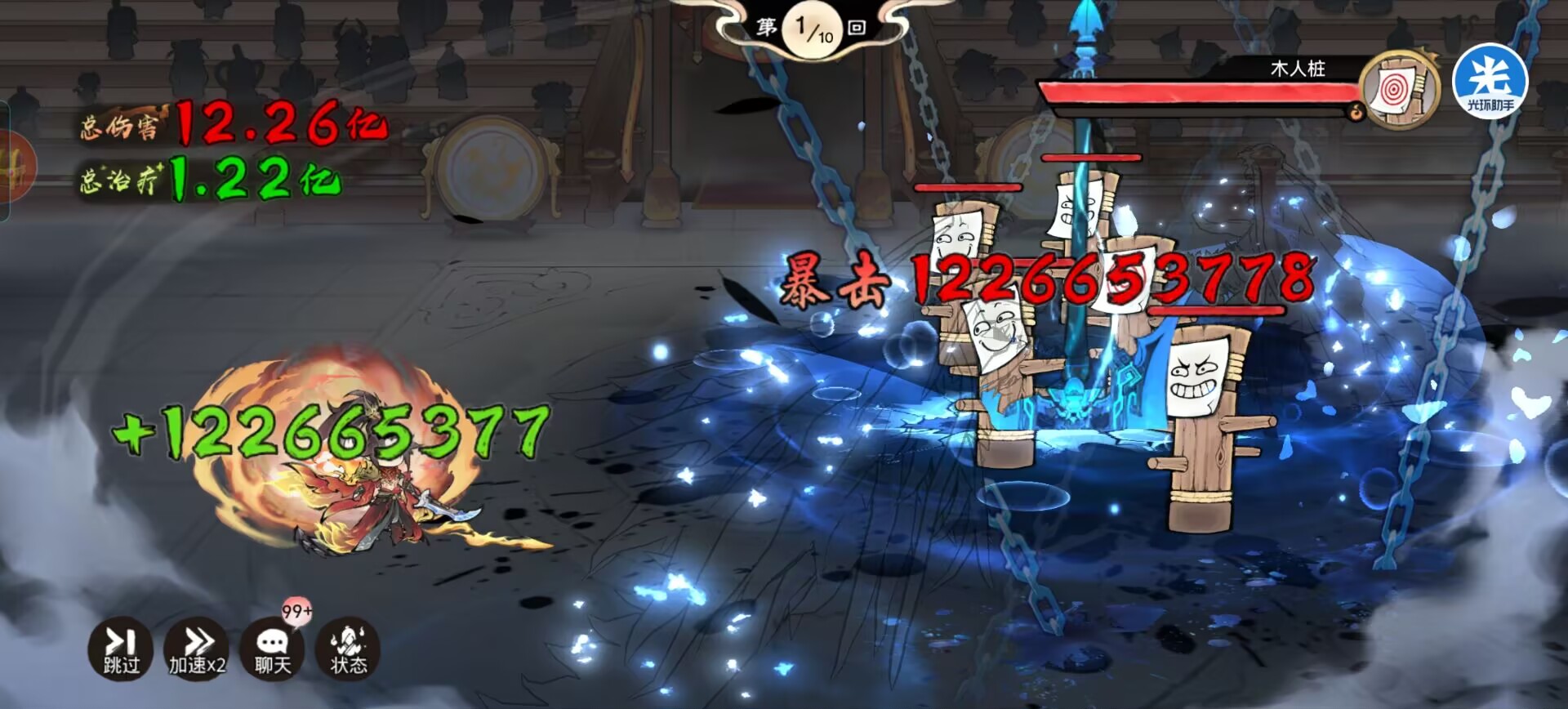

在水威力加成只有28%的情况下卫寒打出了92亿–95亿左右伤害。
请看数据图:
狮子测试了10把基本是囚龙伤害是维持在92亿左右的。
所以就取92亿的伤害来计算吧,这点小误差也不影响。

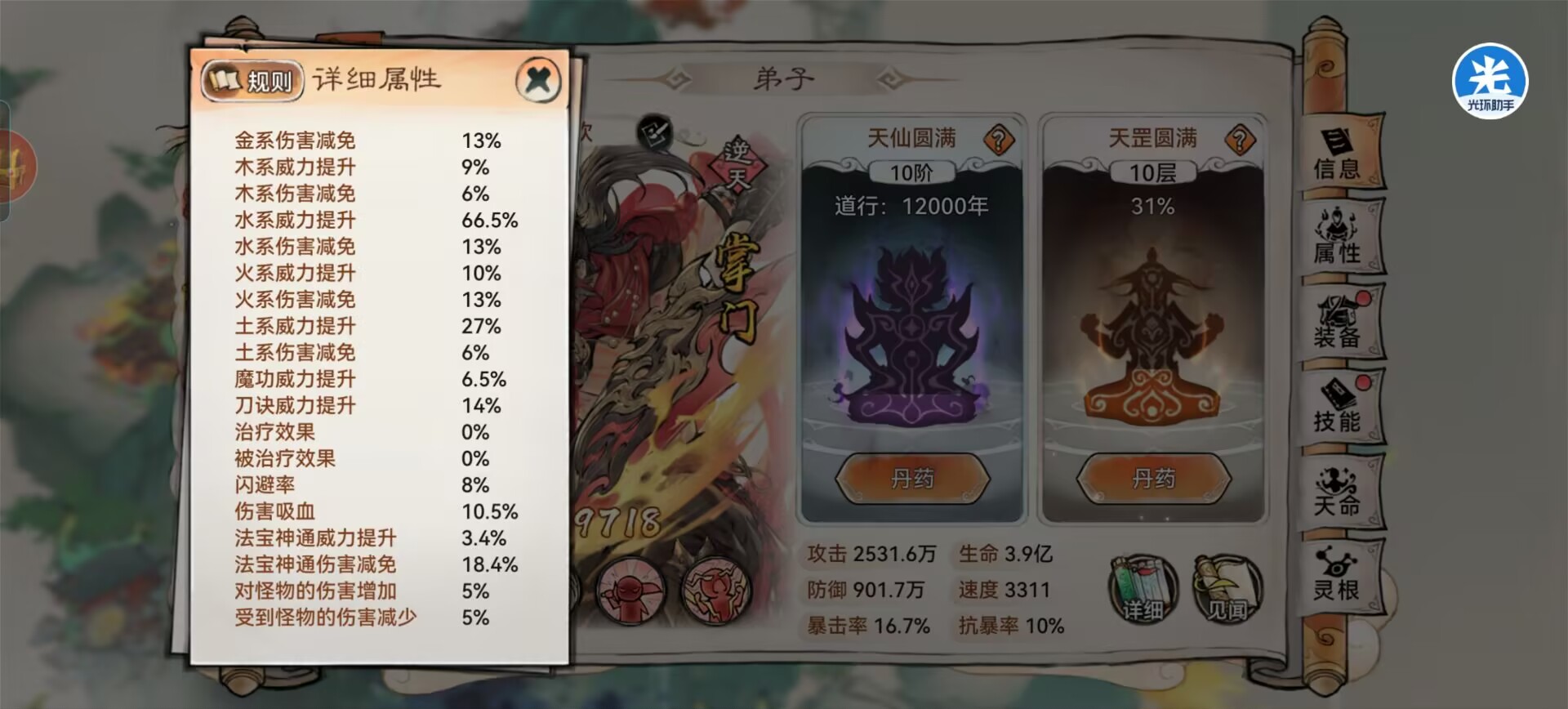

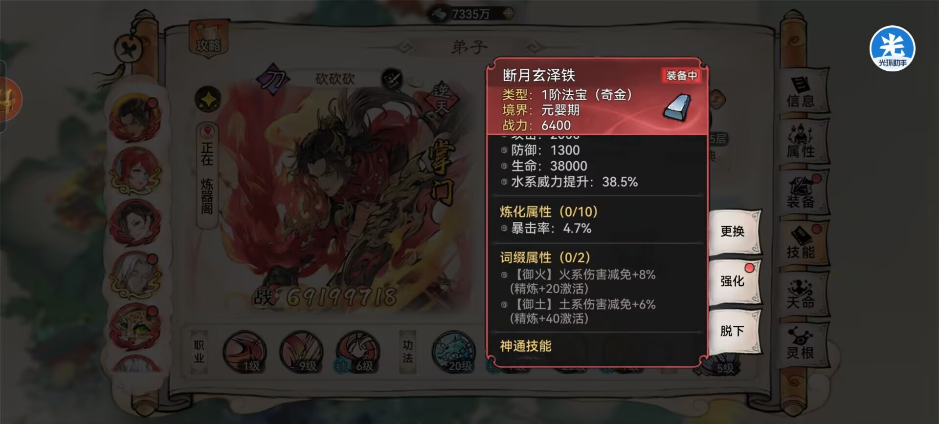

ok,进下来换上1级的1阶水法宝+38%的水威力。
此刻卫寒的水威力加成来到了66%。
我们来看囚龙可以看出多少伤害吧
此刻卫寒的囚龙伤害上升到了112亿,狮子测试了10把伤害基本稳定在112亿。
没有带38%威力加成前是92亿左右。
可以看到在加了38.5%的水威力的加成下。
囚龙伤害提升了112-92=20亿。

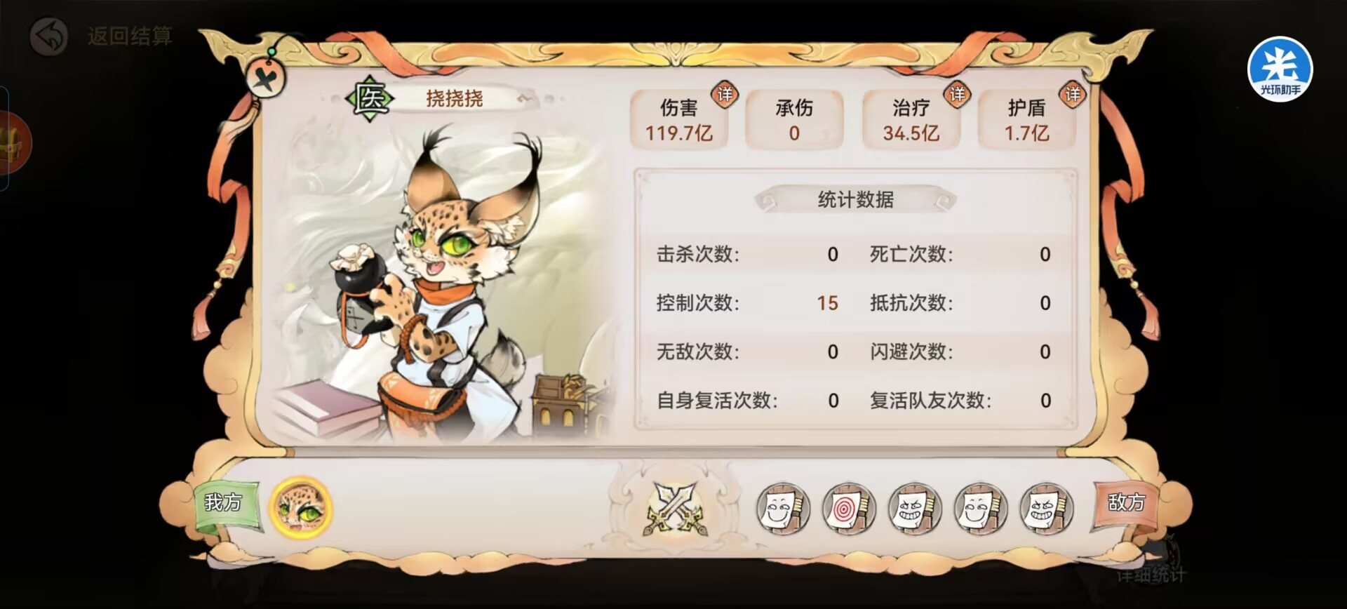

二:【五行威力】对护盾和治疗的影响测试。
狮子也测试了五行威力的提升确实是对护盾和治疗至于影响的。

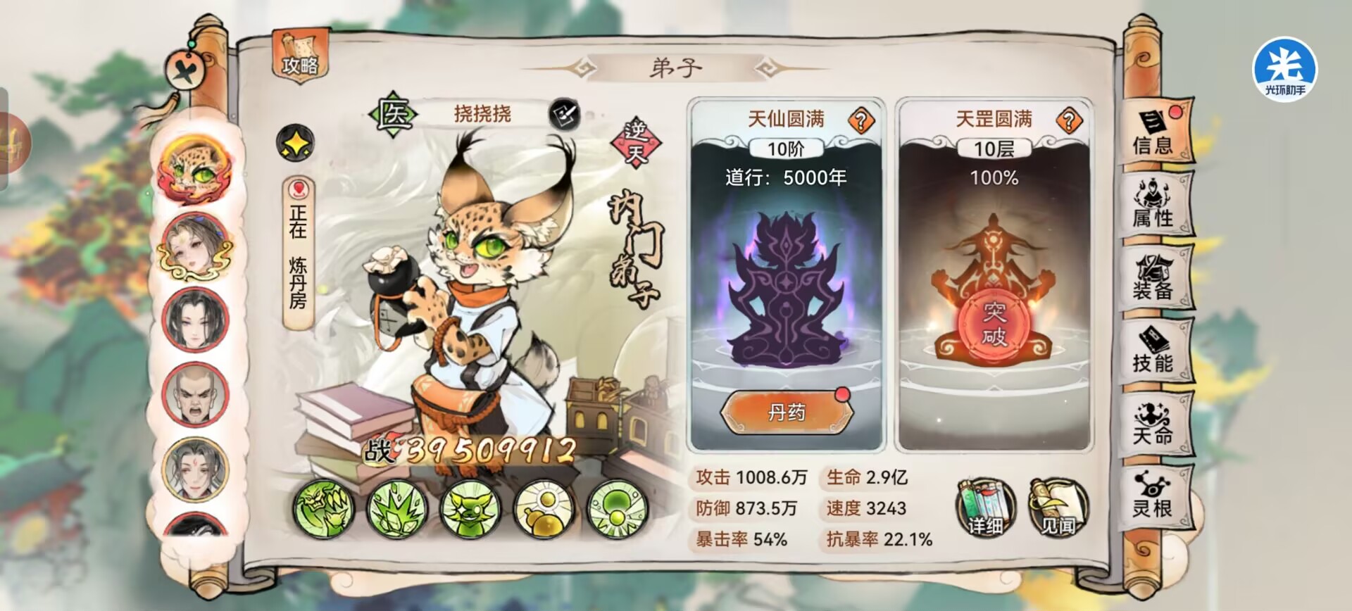

狮子测试的对象是三七。
攻击力是1000万。改生命是2.9亿。
防御是871万。
不带法宝土系威力是19%。
测试功法为:玄岩+大荒。因为这两本都是土系功法。
测试队伍为一个人。
测试的结果为:治疗29亿–32亿之间。
护盾为1.2亿左右。
带上1级的43.5%法宝威力的加成。
可以明显看出护盾和治疗有所提升!
不过这个提升并不是很大!有时候测试出来的结果治疗反而比较低。
和伤害比的话,护盾和治疗的提升算是比较少的。
以上就是本期给大家带来的五行威力的提升数据测试,当然只限于五行威力的测试!
