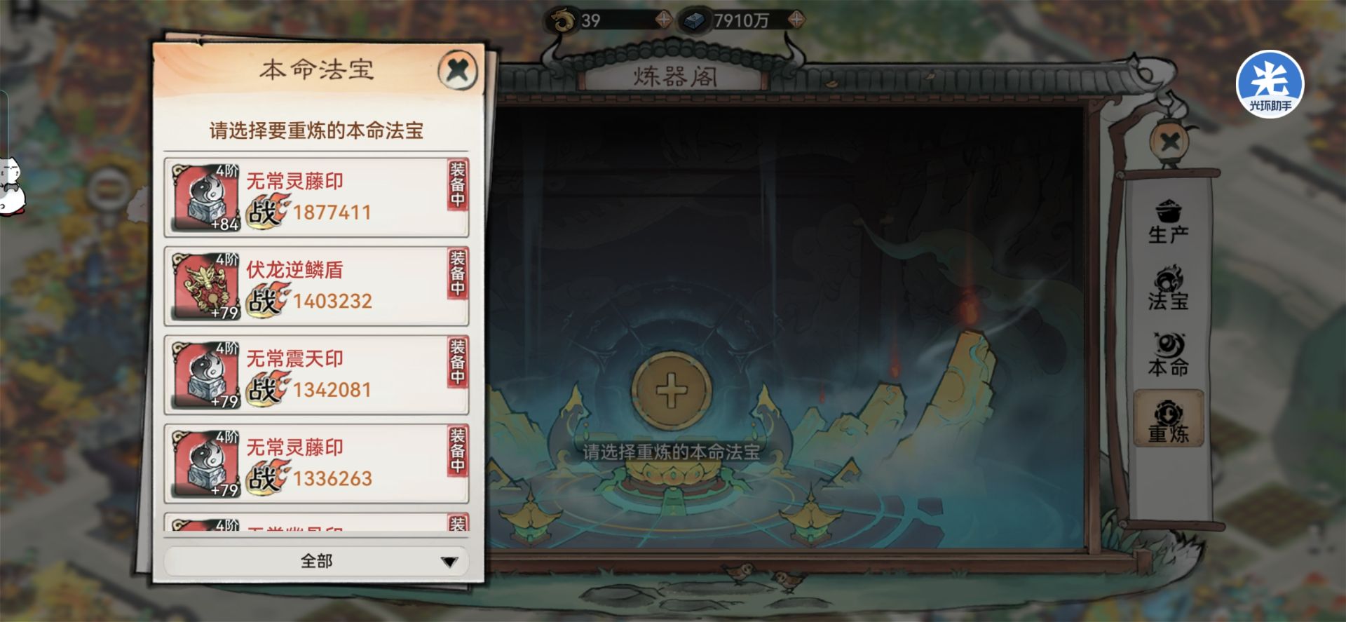

①第一点:法宝重练能够改变你法宝的《阶段数》。
比如可以把你的《3阶法宝》或者是《4阶法宝》变成1阶法宝。
同理也可以把你的《1阶法宝》《2阶法宝》变成《4阶法宝》这是他第一点的作用。

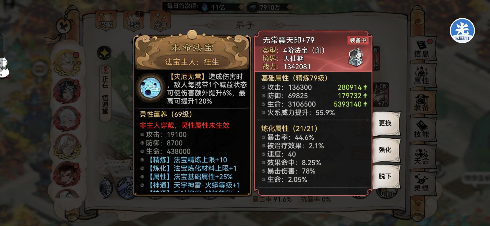

①众所周知4阶基础炼化属性可以达到+20。
②而1阶法宝炼化属性只能达到+10。
③2阶和3阶法宝炼化属性只能达到+15。
那么重练的优点就体现出来了:

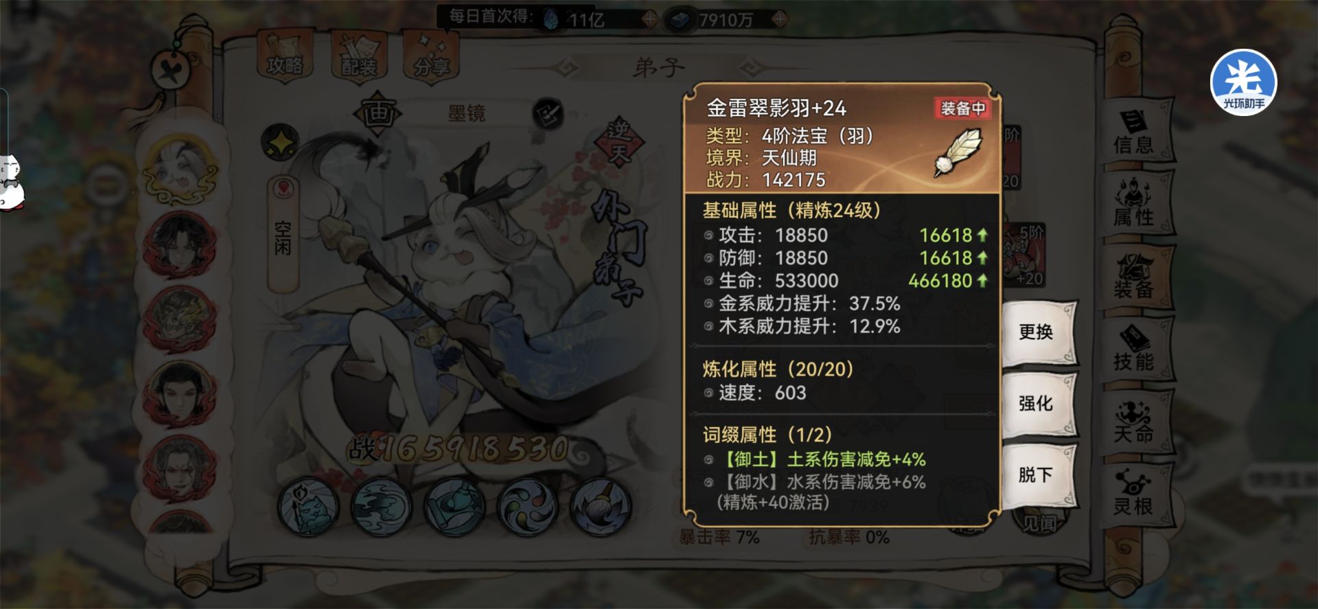

比如你4阶法宝炼化属性+20=600多的速度。
你把4阶法宝重练1阶法宝以后还是可以维持这个属性的很多玩家会利用这个优点去节省《天河》。

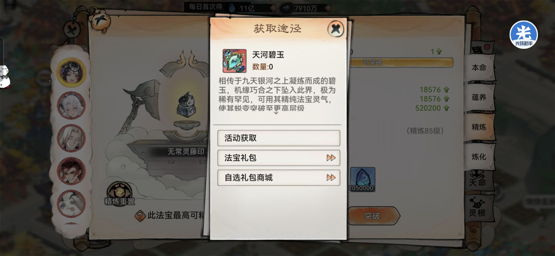

③第三点:法宝重练可以节省天河(也是重练重最大的优点,后面狮子会认真讲)

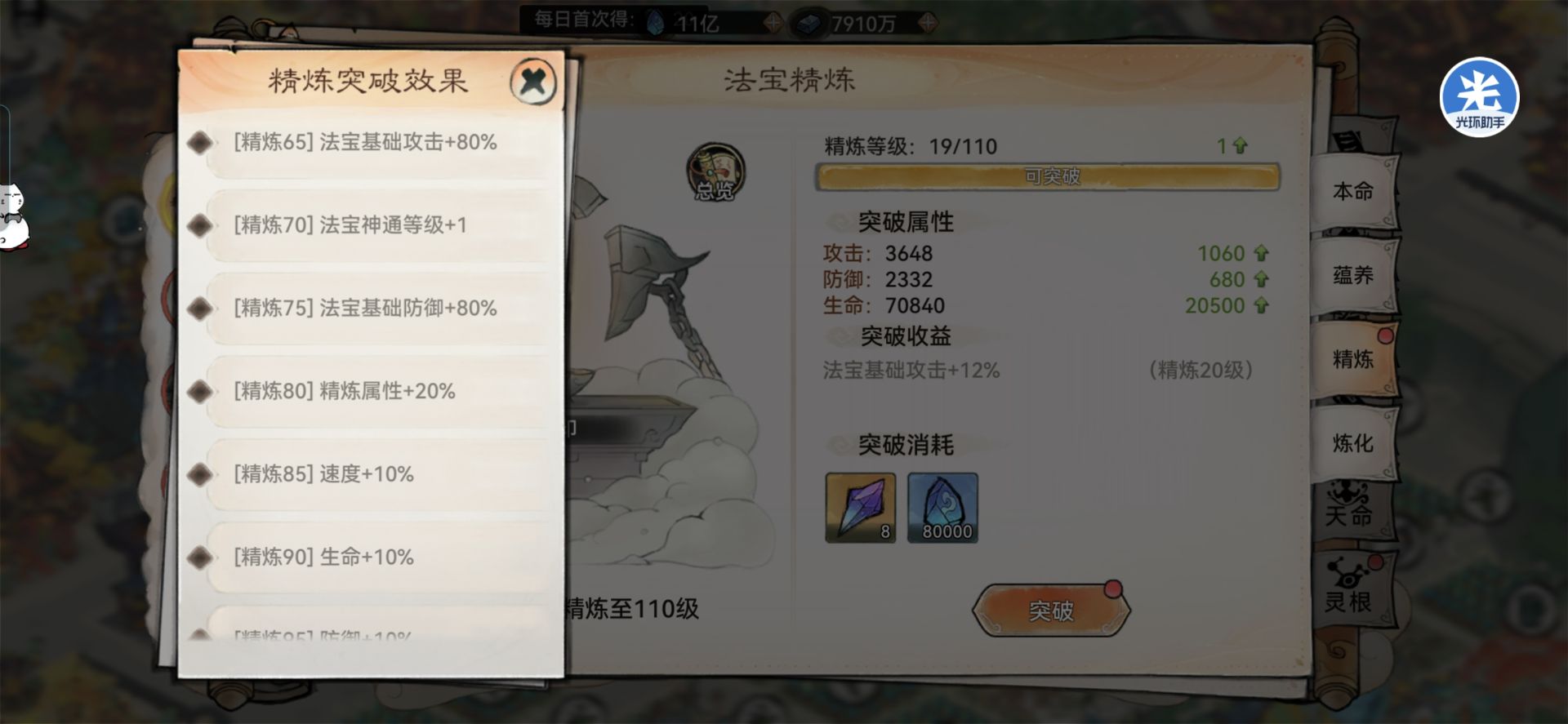

我们知道法宝到79级以后精炼需要消耗《天河》阶段数越高的法宝消耗的天河数量越多。
①比如三阶法宝精炼到90级约=11个天河(可以提升12%速度)同理4阶法宝只会消耗的更多
②但是一阶法宝精炼到90级约=4个天河(同样可以提升12%速度)
那么我们就可以利用这个法宝重练功能去节省大量的天河,还可以获得相应的速度加成,因为上面也说了法宝重练是会保留原本的《炼化属性》的,这时候升到90级还只需要4个天河岂不是美滋滋?
天河获取难度有多高?相信大家心知肚明!白嫖玩家一年能拿6-8个天河就非常不错了。

2:第二个具体实操思路《扭转乾坤变废为宝》改变法宝的五行属性。
很多玩家苦恼我的法宝属性练错了怎么办,别慌!可以利用重练法宝变废为宝。
但前提是你的本命法宝副法宝有你想要的属性
这时候你就可以重练。
比如你的卫寒想要水属性法宝,刚好你副法宝也有水属性加成的,就可以通过重练来改变法宝的属性。
