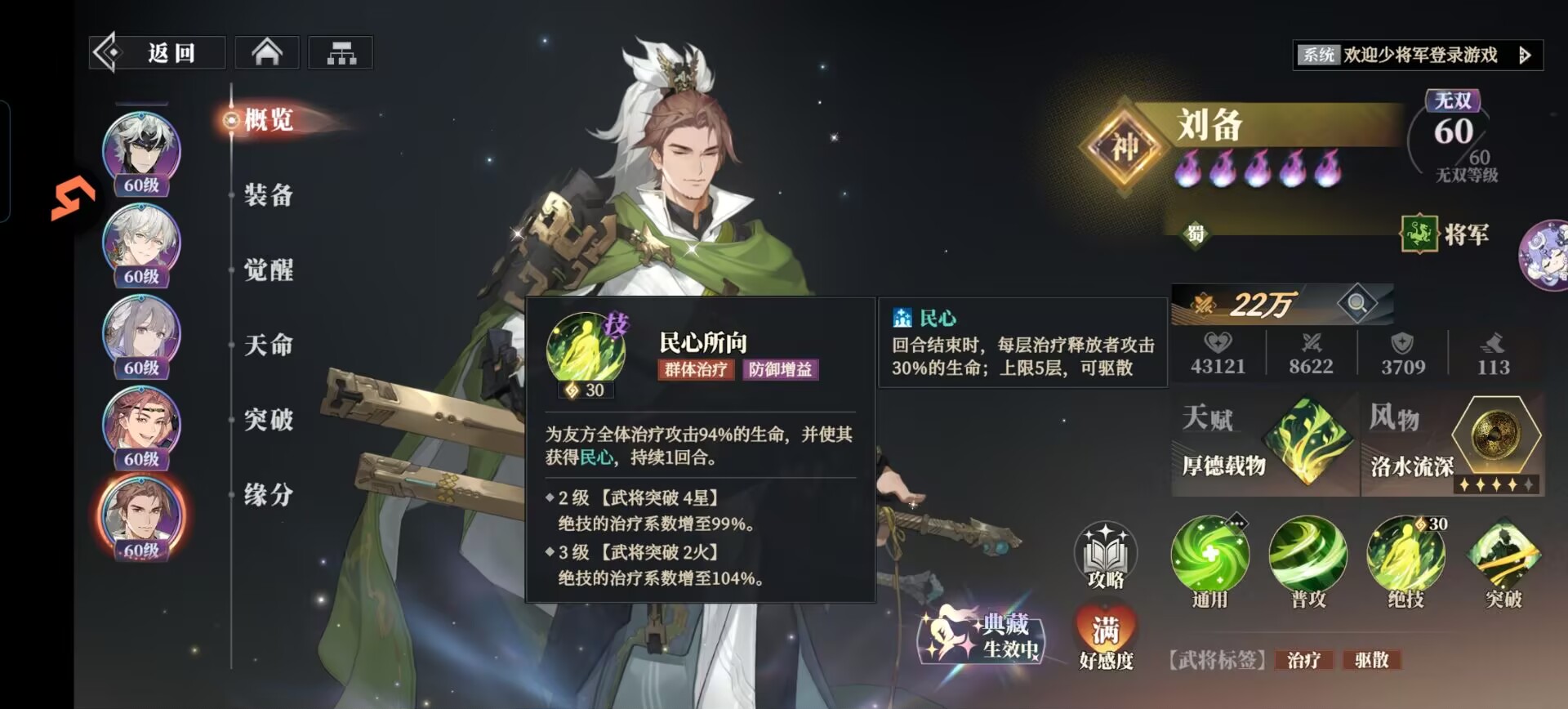

1:【刘备】在火队的作用机制解读+培养建议。

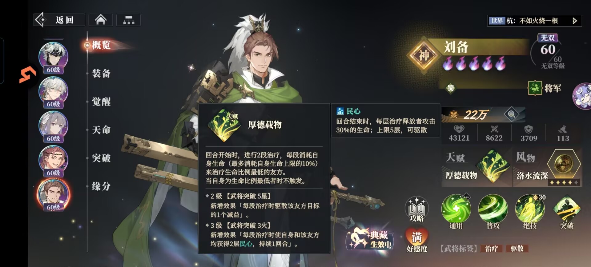

刘备强悍的地方就在于:治疗高,奶量方面这点刘备是远远超过甄姬的,一口暴击奶回满队友的血真的豪不夸张,这点是刘备超过甄姬的优点的地方。
而且刘备的泛用性更广一些!全阵容全玩法都可以上刘备。
绝技最大治疗倍率可以到104%。
并且还可以让队友获得民心回合结束可以额外获得治疗。
1火:以后有民心的队友受到攻击后还可以额外提升行动条。
5星:就有驱散减益的效果,每段治疗都可以驱散队友的减益,配合上风物空谷顿音,真的是奶量又高,驱散能力又强,还可以抵挡减益。
3火以后刘备就是毕业了,每段治疗民心可以直接获得2层,叠满5层更容易!
刘备对比甄姬的优点就是:低星可就业!
①治疗量>甄姬。
②5星就有驱散机制,配合空谷顿音奶量又高,驱散能力又强。
空谷顿音刘备放在火队作用就是:可给队伍快速回满血配合曹仁+周泰的减伤,队伍又肉回血又快,对面都看傻了!还有拉条+驱散减益+抵挡减益。

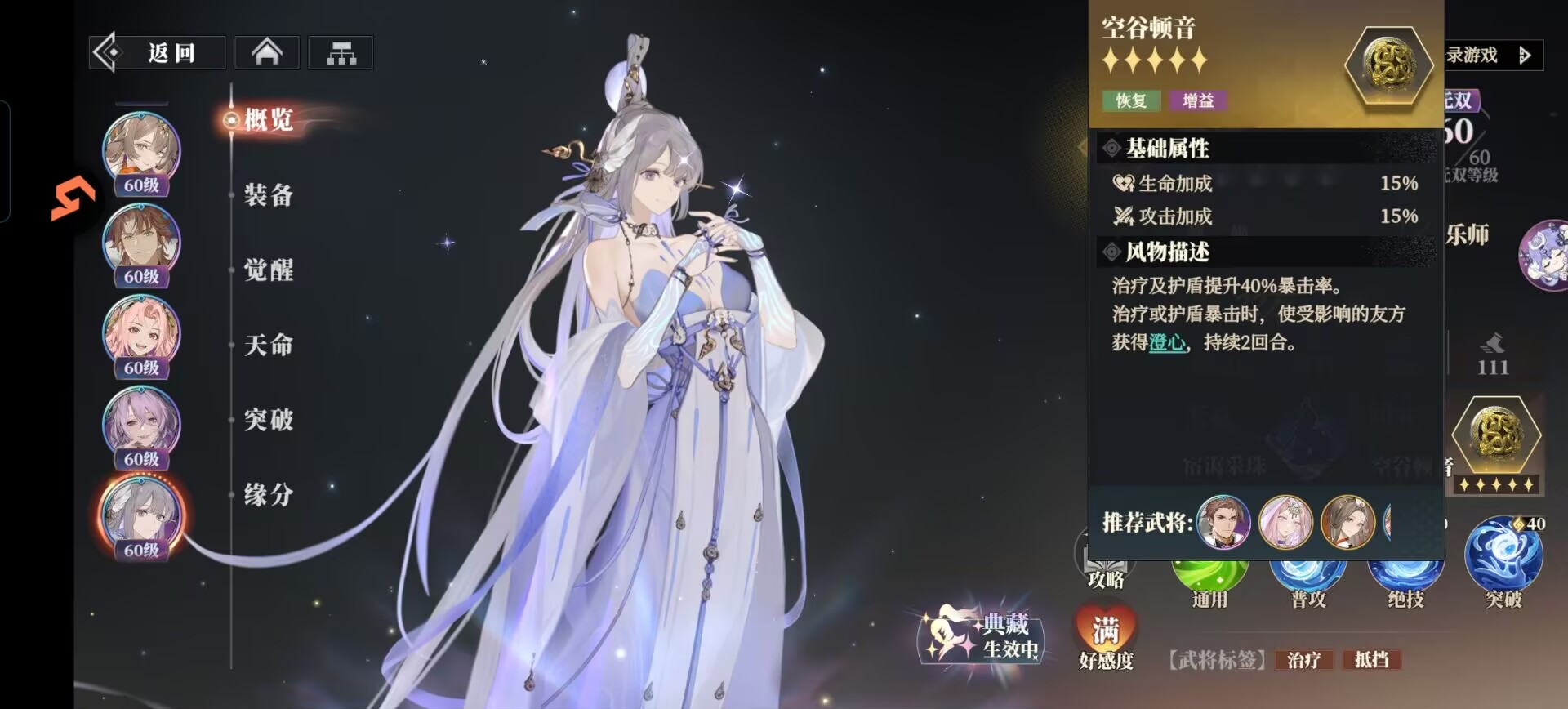

首先狮子认为甄姬在火队强的原因第一点就是得配合刘备的风物【空谷顿音】才强,空谷幽兰甄姬的含金量实在是太顶了!
甄姬的优点在于:1火后可以给全体提供幽兰效果,不仅可以治疗全体队友,而且还给队友提供免疫1次直接伤害的机制,这是甄姬比刘备厉害的优点。
比如:对面是张辽或者是吕布,攻击我方的时候甄姬的幽兰机制可以直接免疫掉直接伤害。
而且提供的治疗量也不低,最大是193%倍率的治疗量,配合上暴击这个奶量也是很高的,奶量也不亚于刘备,缺点就是需要的战意消耗比较高。
5火后甄姬还有额外的驱散机制。
5火甄姬这个幽兰机制+空谷顿音提供的抵挡减益机制+驱散效果。
在火烧内战或者是打毒队的时候,优势非常明显,可以说绝对是火队内战的核心奶妈,这也是甄姬>刘备的优点。

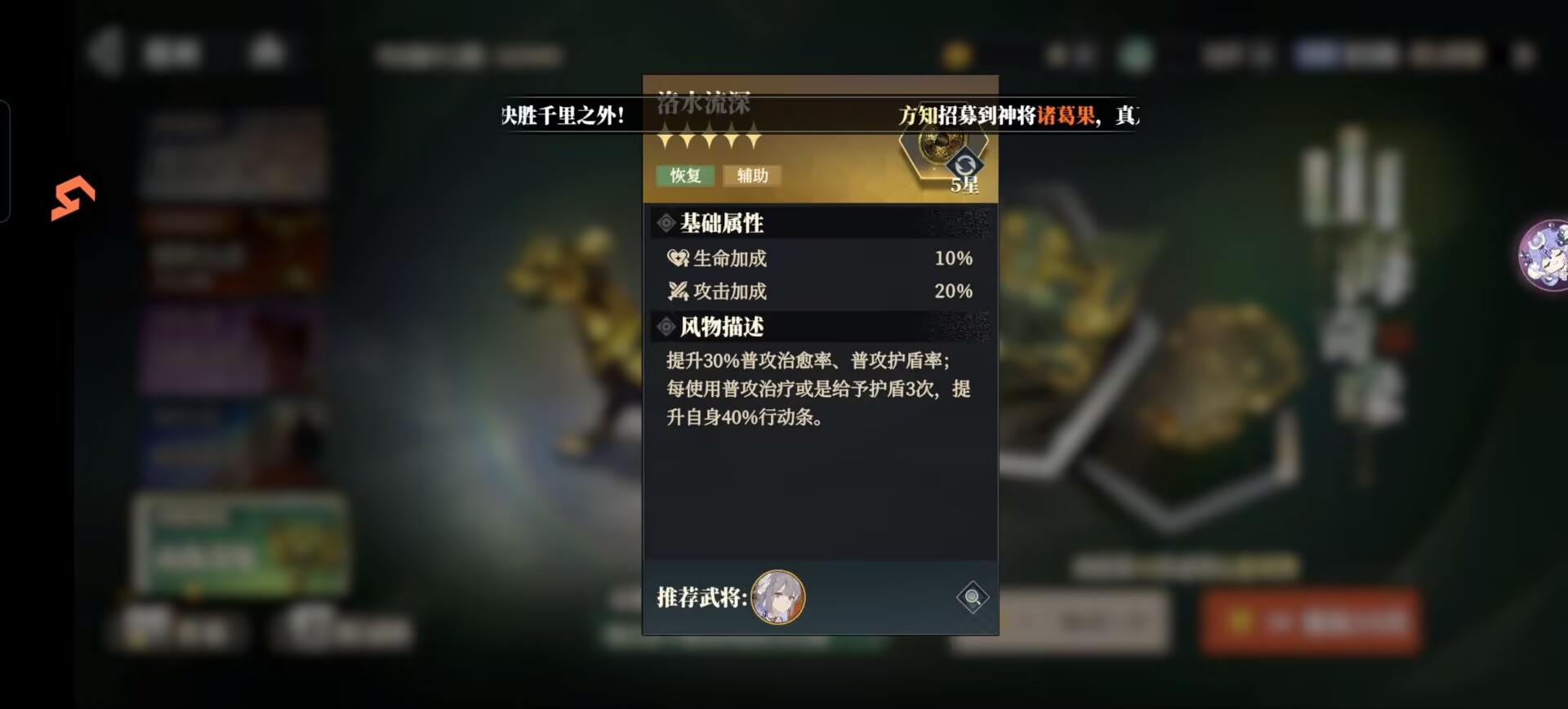

①第一点:风物佩戴错误!
很多萌新玩家甄姬风物是带专属洛水!必须是带刘备的空谷才行。
②第二点:天命没有洗暴击。
高暴击才可以更好触发空谷顿音的效果。
