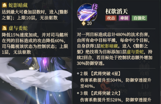

1、司马懿配队,目前刚需高练度郭嘉及荀彧,主要原因是司马懿的增伤数值,绝大部分来源于缘分效果(缘分内2人上阵增伤上限50%,3人上阵增伤上限80%)

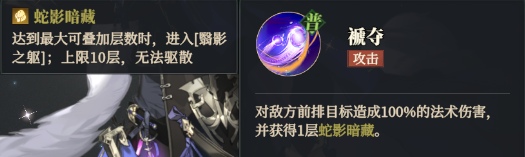

2、司马懿的基础设计思路为:己方控制+驱散→司马懿叠蛇影→蛇影叠满,司马懿解控多动,打单列的高频次伤害。
可以看到,队伍的启动基础就是控制,是非常怕控制抵抗的。

3、同样作为主c,司马懿的基础伤害数值其实不输孙策,尤其是在单列只有1人的情况,528%的逆天数值非常的暴力,唯一的缺点是司马懿的输出相对孙策,爆发更高但需要叠状态,而孙策的输出频次更高更平滑,爆发期来的更早。
